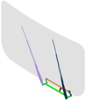

Apertura del file dell'assieme
  1. Innanzitutto, impostare il progetto attivo su Tutorial_Files.
  2. Aprire Dynamic Simulation 4Windshield Wiper.iam.
  3. Nella barra multifunzione fare clic sulla scheda Ambienti gruppo Inizia Simulazione dinamica per passare all'ambiente di Simulazione dinamica. I comandi di Simulazione dinamica vengono inseriti nella barra multifunzione.
  4. Se viene richiesto di visualizzare l'esercitazione di Simulazione dinamica, fare clic su No.
  5. Se viene visualizzato un messaggio che indica che il meccanismo è ipervincolato fare clic su OK. La ridondanza non è rilevante ai fini della presente esercitazione.
