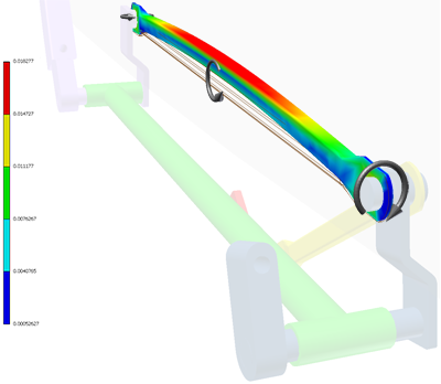

Utilizzare Simulazione dinamica per generare carichi da esportare e utilizzare in Analisi sollecitazione.
Obiettivi
- Esportare i carichi di movimento da utilizzare nell'analisi sollecitazione.
