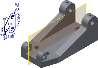

- Fare clic con il pulsante destro del mouse prima di posizionare e selezionare Ruota Y di 90°. Fare nuovamente clic con il pulsante destro del mouse e selezionare Ruota X di 90°.
Il componente di schizzo viene orientato come mostrato nell'immagine seguente.

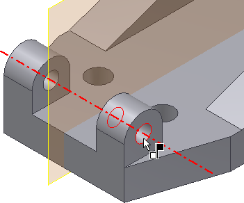

- Avviare il comando Vincola e posizionare il cursore sullo spigolo del cerchio dello schizzo.
Quando l'asse viene visualizzato, selezionare il cerchio, come illustrato nell'immagine seguente.
- Per selezionare un asse come seconda metà del vincolo, posizionare il cursore su un punto all'interno del foro della base. Quando viene visualizzata l'anteprima dell'asse, selezionare l'interno del foro, come mostrato nell'immagine seguente. Non selezionare il bordo del foro quando viene visualizzato un punto verde. Questo è un vincolo di punto e non dà come risultato un vincolo asse-asse.
- Per creare il vincolo, fare clic su OK.

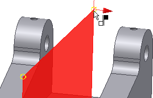

- Sullo schizzo del morsetto, selezionare il piano XY per effettuare la prima selezione.
- Selezionare il piano di lavoro nel centro della base, come illustrato nell'immagine seguente.

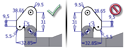

Nell'angolo inferiore destro della finestra di dialogo, fare clic sull'opzione Allineato. Fare clic sul pulsante OK per applicare il vincolo e uscire dal comando. Sul lato sinistro dell'immagine seguente è illustrata la soluzione con vincoli Coincidente/Allineato corretta. La soluzione sul lato destro è risulta da una combinazione di vincoli Coincidente/Coincidente. In caso di errore è possibile modificare il vincolo e applicare la soluzione corretta. Nell'esercizio corrente è stata specificata la selezione corretta. In futuro è consigliabile utilizzare l'anteprima per decidere se applicare un vincolo Coincidente/Coincidente o Coincidente/Allineato tra due piani.
