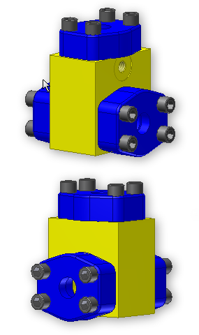

  6. Ripetere i passaggi precedenti per port_b_union_screw e port_c_union_screw. Rinominare le serie al termine del processo. Il modello dovrebbe corrispondere alle viste frontali e posteriori seguenti.
