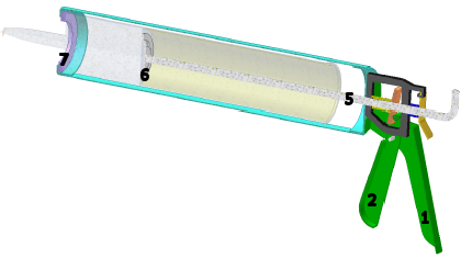

Durante la creazione della simulazione viene presa in considerazione la seguente meccanica della pistola per sigillanti.
- Per utilizzarla, è necessario afferrare l'impugnatura [1] ed esercitare pressione sul grilletto [2].
- L'estremità del grilletto [3] spinge in avanti l'attuatore [4].
- L'attuatore attiva lo stantuffo [5] e lo spinge in avanti.
- L'estremità dello stantuffo [6] esercita pressione sulla parte inferiore del tubo del sigillante.
- Il tubo viene fissato alla pistola mediante un anello [7] all'estremità della pistola.
