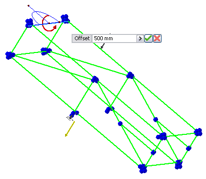

  8. Specificare i vincoli. Selezionare una trave o un nodo per specificarne l'origine. Utilizzare i simboli o le finestre di dialogo per specificare l'origine e i valori quali intensità o angolo nel piano.
  9. Un simile approccio interattivo viene utilizzato per definire i carichi. L'HUD corrisponde sempre al grip attualmente selezionato. Immettere direttamente un valore esatto del parametro specificato. Definire l'offset mediante valori assoluti o relativi.
