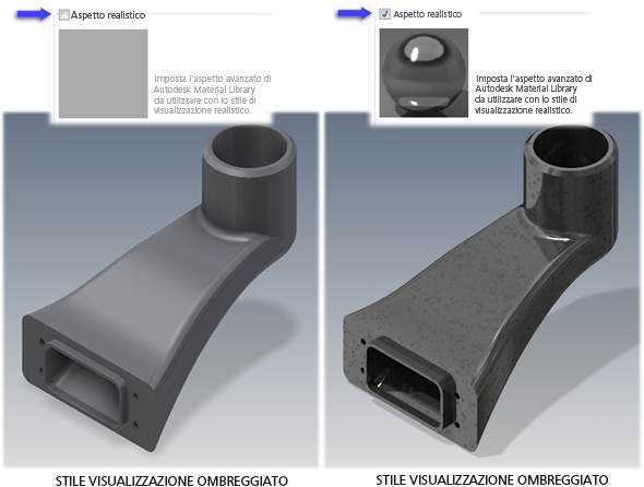

    In Inventor 2012, è stata introdotta l'opzione dello stile di colore Aspetto realistico, che consente di assegnare un aspetto a ciascuno stile. È possibile modificare l'aspetto assegnato, ma non creare o modificare gli aspetti. Quando l'opzione è selezionata, l'aspetto Realistico viene utilizzato per lo stile di visualizzazione Realistico. Quando l'opzione è deselezionata, la definizione dello stile colore viene utilizzata per lo stile di visualizzazione Realistico. Nella seguente immagine vengono confrontati i risultati dell'attivazione/disattivazione dello stato dell'opzione.
    Figura 1. Autodesk Inventor 2012, effetto dell'opzione Aspetto realistico

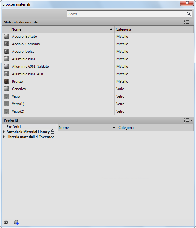

    • Individuare il comando Materiale nella barra multifunzione della scheda Strumenti all'interno del gruppo Materiali e aspetti. In alternativa, è possibile accedere al comando Materiale nella barra degli strumenti Accesso rapido. Fare clic sul comando Materiale per aprire la finestra di dialogo del Browser materiali, vedere la figura 1.
      Figura 1

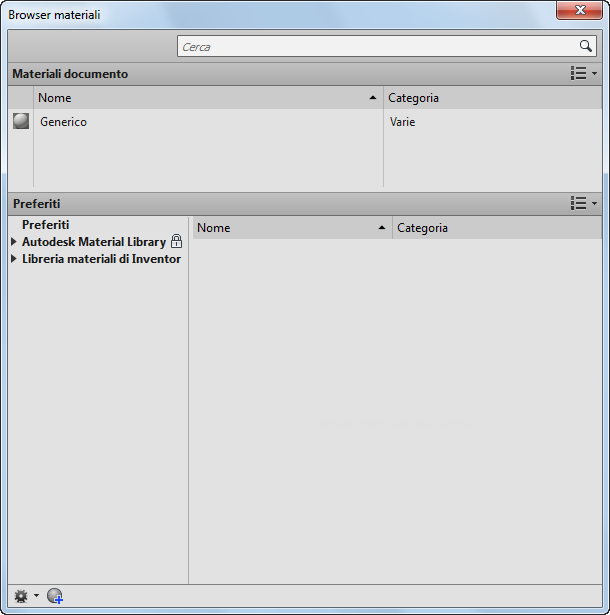

    • Fare clic su e selezionare la migrazione degli stili di Inventor, in modo da ottenere quanto indicato in figura 2.
      Figura 2

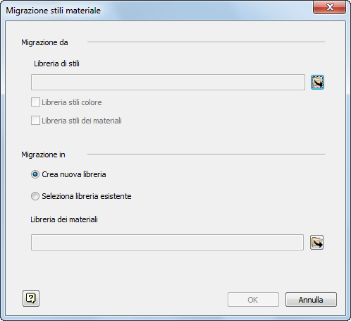

    • All'interno della finestra di dialogo Migrazione degli stili del materiale, specificare il percorso della cartella degli stili della versione precedente per eseguire la migrazione selezionando il pulsante Sfoglia della libreria di stili. È importante ricordare che questa cartella deve includere material.xml e color.xml.
    • Selezionare l'opzione desiderata per eseguire la migrazione di una libreria di stili dei materiali o dei colori.
    • Se l'opzione Libreria stili dei materiali è selezionata, l'opzione Libreria di stili dei colori sarà selezionata e impossibile da deselezionare. Come è stato illustrato in precedenza, i materiali fanno riferimento a un aspetto ed entrambi devono essere presenti in una libreria materiali. Tuttavia, una libreria può contenere solo aspetti. Per utilizzare una libreria distinta per gli aspetti, eseguire separatamente la migrazione della libreria di stili dei colori. Selezionare l'opzione Crea una nuova libreria. Se è stata già creata una libreria nel nuovo formato e si desidera aggiungere gli stili della versione precedente, selezionare l'opzione Libreria esistente.
      Nota: Se in una libreria materiali esistente sono presenti duplicati del nome del materiale, e se la libreria materiali della versione precedente è lettura-scrittura, il nome del materiale della versione precedente verrà modificato sostituendolo con un numero.
      Se è stata eseguita la migrazione del materiale e degli stili di colore nella stessa libreria, è necessario aggiungere la libreria in entrambe le librerie materiali e aspetti.
    • Fare clic su OK per avviare la migrazione.
      Nota: Potrebbe essere visualizzata una finestra di dialogo se i nomi dei materiali o dei colori vengono modificati durante il processo di migrazione. Ad esempio il nome "default" verrà modificato in "generico". Fare clic sul pulsante Accetta per completare la migrazione.
      Figura 3

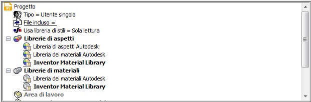

  4. Configurare il progetto per utilizzare la nuova libreria. Vedere la figura 4.
    Figura 4
    • Avviare il comando Progetti.
    • In un progetto, posizionare il cursore sulle librerie aspetti o materiali e accedere al menu di scelta rapida per aggiungere librerie.
    • Su un elemento della libreria, accedere al menu di scelta rapida per rimuovere qualsiasi libreria indesiderata.
    • Su un elemento della libreria, impostare la libreria attiva attraverso l'accesso al menu contestuale.
    Nota: Una libreria può contenere sia materiali che aspetti o soltanto aspetti. Se è stata eseguita la migrazione degli stili dei materiali e dei colori in una singola libreria, aggiungere la libreria alle librerie di aspetti e materiali per il progetto. Se è stata eseguita la migrazione degli stili di colore come libreria distinta, aggiungerli solo all'elemento delle librerie di aspetti.

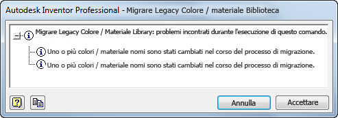

    • Aprire il modello per eseguire la migrazione dei materiali e dei colori nei nuovi materiali e aspetti del documento. Il processo di migrazione viene completato automaticamente quando il modello viene salvato. Vedere la figura 5.
      Figura 5
