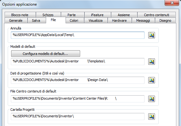

Per default, la libreria di stili in dotazione a con Autodesk Inventor si trova nella cartella C:\Programmi\Autodesk\Inventor<>\Design Data o C:\Utenti\Pubblica\Documenti\Autodesk\Inventor<versione>\Design Data. La posizione della libreria di stili è disponibile anche dalla finestra di dialogo Opzioni applicazione, scheda File. Vedere la figura 1. Se si lavora in un ambiente di rete, questa cartella si trova in un percorso condiviso in rete e non sul disco rigido locale. Rivolgersi al proprio amministratore IT o CAD se non si è certi di questa posizione.
Figura 1

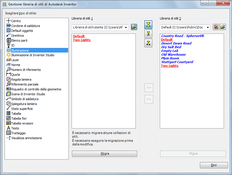

- Viene visualizzata la finestra di dialogo Gestione libreria di stili di Inventor. Vedere la figura 2.
Figura 2
- Il riquadro Libreria di stili 1 a sinistra contiene un pulsante del browser che consente di cercare la cartella in cui si trovano le precedenti raccolte di stili (in formato XML). Per default, la posizione della cartella è C:\Programmi\Autodesk\Inventor <versione precedente>\Design Data o C:\Utenti\Pubblica\Documenti\Autodesk\Inventor <versione precedente>\Design Data. È possibile anche fare clic sul pulsante Apri libreria di stili per selezionare la cartella specificata della precedente libreria di stili.
- Il riquadro Libreria di stili 2 alla destra della finestra di dialogo fornisce un browser per individuare la posizione della nuova libreria di stili. Per default, la posizione della cartella è C:\Programmi\Autodesk\Inventor <nuova versione>\Design Data o C:\Utenti\Pubblica\Documenti\Autodesk\Inventor <versione>\Design Data. È possibile anche fare clic sul pulsante [apri libreria di stili] per selezionare la cartella specificata della nuova libreria di stili.
- Nell'esempio illustrato nella Figura 2, è stata selezionata la raccolta di Stile illuminazione dall'elenco Seleziona tipo stile:, che si trova all'estrema sinistra della finestra di dialogo. Inoltre, sia la vecchia che la nuova posizione della cartella della libreria di stili sono state selezionate mediante il giusto pulsante del browser, in modo che il relativo contenuto venga visualizzato rispettivamente nei riquadri sinistro e destro. Quindi, verrà evidenziato il pulsante [Migra] del riquadro della libreria precedente.

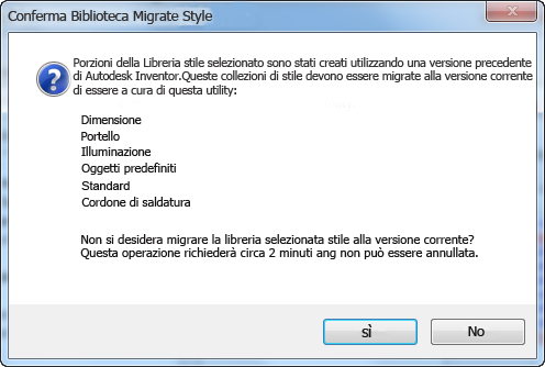

- Avviare la migrazione degli stili facendo clic sul pulsante Migra, che si trova nella parte inferiore della libreria di stili 1 (questo pulsante è attivo solo quando una libreria richiede la migrazione). La finestra di dialogo Conferma migrazione libreria di stili viene visualizzata per richiedere di confermare la migrazione. Fare clic su Sì o su No secondo necessità, come indicato nella Figura 3.
Figura 3

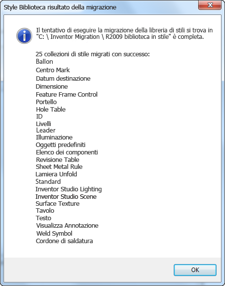

- Il processo di migrazione potrebbe richiedere un minuto o due. Al termine, viene visualizzata una finestra di dialogo che visualizza i risultati della migrazione. Vedere la figura 4. Fare clic sul pulsante OK per chiudere la finestra di dialogo.
Figura 4
