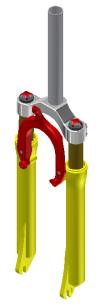

Apertura dell'assieme
  1. Verificare che il file di progetto sia impostato su Tutorial_Files.ipj.
  2. Fare clic sul comando Apri quindi accedere alla cartella Assembly FEA 3.
  3. Selezionare il file Suspension-Fork_Complete.iam, quindi fare clic su Apri. In alternativa, fare doppio clic sul file .iam.
  4. Utilizzare il comando Salva con nome per salvare il modello con un altro nome, ad esempio Suspension-Fork_Stress.iam. Non è necessario selezionare per tutti i componenti.
  5. Nel browser Modello, espandere le cartelle Rappresentazioni e Livello di dettaglio.
  6. Fare doppio clic sulla rappresentazione del livello di dettaglio Tutte le parti soppresse.
  7. Nel browser, fare clic con il pulsante destro del mouse sui componenti seguenti e rimuovere il segno di spunta accanto alla voce Sopprimi:
    • Fork-Crown:1
    • Fork-Slider:1
    • Fork-Tube:1
    • Fork-Slider_MIR:1
    • Fork-Tube_MIR:1
  8. Fare clic con il pulsante destro del mouse sul nodo della cartella Livello di dettaglio, quindi scegliere Nuovo livello di dettaglio.
  9. Assegnare alla nuova rappresentazione il nome Stress LOD.
  10. Salvare il modello dell'assieme.
Questa rappresentazione del livello di dettaglio consente di usufruire dei vantaggi derivanti dall'uso delle rappresentazioni negli ambienti di analisi sollecitazione.
