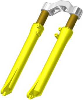

Nell'esercitazione viene utilizzato un assieme di Inventor, che mostra il processo di creazione, risoluzione e visualizzazione dei risultati utilizzando grafici 3D per illustrare le diverse forme di modalità e i valori delle frequenze corrispondenti.
Sono inclusi i contatti manuali e la selezione di impostazioni di mesh avanzate. Sono disponibili le prime 10 forme di modalità e l'illustrazione dei risultati.
