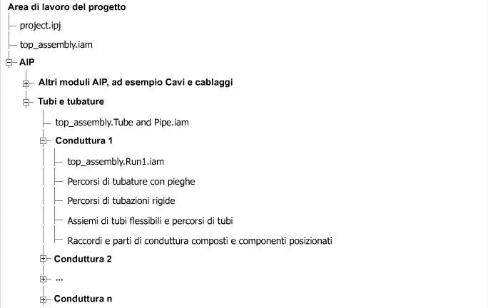

La seguente figura illustra una struttura di file di default semplificata sul disco locale. Le diramazioni in grassetto indicano una cartella sul disco locale contenente singoli file. Le diramazioni in carattere normale indicano un file.
Nota: se un assieme di tubi e tubature viene convertito in una famiglia di iAssembly, ogni configurazione dispone di una sottocartella specifica all'interno della cartella dell'assieme di primo livello e contiene le stesse strutture di file di Inventor e AIP di un singolo assieme di tubi e tubature.

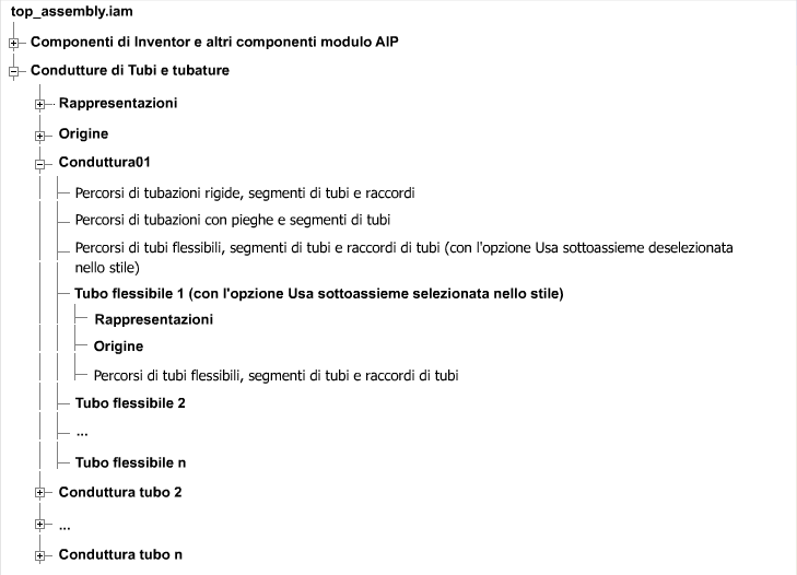

Confrontare la struttura di file locale con il browser Modello. La seguente figura illustra una struttura di default semplificata del browser Modello. Le diramazioni in grassetto indicano un contenitore di cartelle nel browser Modello. Le diramazioni in carattere normale indicano parti di percorso nel browser Modello. Nell'immagine non sono illustrate configurazioni di assiemi, ma la struttura del browser Modello si applica anche ad un singolo membro di un assieme.
