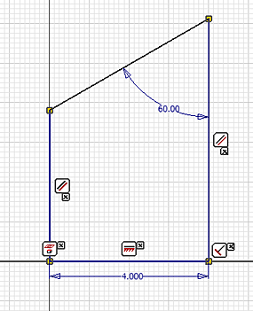

Conoscere i vincoli applicati ai vari elementi della geometria è importante per prevedere il funzionamento dello schizzo.
  1. Fare clic con il pulsante destro del mouse su un'area vuota dello schizzo.
  2. Selezionare Fatto dal menu contestuale per terminare l'inserimento delle quote.
  3. Fare di nuovo clic con il pulsante destro del mouse su un'area vuota dello schizzo.
  4. Selezionare ora Mostra tutti i vincoli dal menu contestuale.
    Accanto a ciascun elemento di geometria viene visualizzata un'icona con indicazioni dei vincoli applicati.
