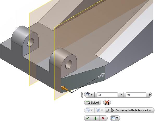

  17. Avviare il comando Smusso. Selezionare l'opzione Due distanze dal pulsante a comparsa nella barra degli strumenti mini.
  18. Nella casella di immissione del valore di sinistra nella barra degli strumenti mini, immettere un valore di 13 mm per Distanza 1 e un valore di 40 mm per Distanza 2 nella casella di immissione del valore a destra. Fare clic sul pulsante Spigoli e selezionare lo spigolo verticale all'esterno della parte. Se l'immagine di anteprima non ha l'aspetto dell'anteprima nell'immagine seguente, invertire i valori per l'immissione della distanza o utilizzare la freccia di inversione della direzione per invertire la faccia di riferimento.
  19. Fare clic sul pulsante verde Applica (+) per creare lo smusso e restare nel comando Smusso. Selezionare lo spigolo esterno opposto per creare il secondo smusso. Invertire i valori di input o utilizzare il pulsante di inversione della direzione per ottenere i risultati desiderati.
