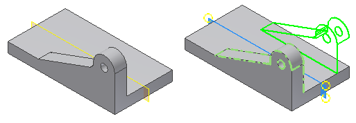

Nella fase successiva è possibile creare la lavorazione con diversi metodi.
- Creare un'estrusione per l'intera larghezza della parte, quindi tagliare l'area centrale.
- Creare un'estrusione con la profondità esatta, quindi rifletterla.
Nel presente esercizio verrà utilizzata la seconda tecnica.

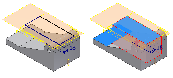

Estrudere il profilo di 18 mm. Usare il pulsante Direzione 2 nella barra degli strumenti mini per estrudere il profilo verso l'interno della parte.
Suggerimento: La direzione di default per l'estrusione/unione è verso l'esterno rispetto al materiale esistente. La direzione di default per l'estrusione/taglio è verso l'interno del materiale esistente. È consigliabile visualizzare un modello in una vista 3D prima di estrudere un profilo, per visualizzare la direzione di estrusione. Se si commette un errore e si estrude un profilo nella direzione opposta, utilizzare Modifica lavorazione e invertire la direzione.
