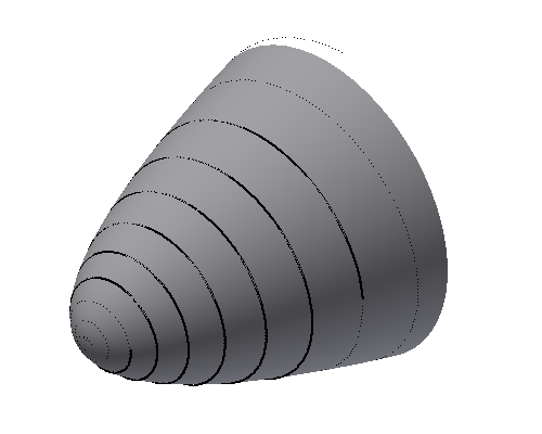

Creazione di una curva da equazione 3D
In questa sezione, è possibile creare una curva da equazione in uno schizzo 3D. Per questa curva, è possibile utilizzare le coordinate cilindriche per l'equazione. Questo schizzo 3D verrà utilizzata come traiettoria di uno sweep.
  1. Creare un nuovo schizzo 2D.
  2. Avviare il comando Curva da equazione.
  3. Selezionare il menu a discesa delle coordinate che mostra "Cartesiano" e selezionare "Cilindrico" per modificare il sistema di coordinate.
  4. Immettere i valori seguenti:
    • r(t): t
    • θ(t): 1800 * t
    • z(t): t^2
    • tmin: 0,5
    • tmax: 1,7
  5. Concludi schizzo.
