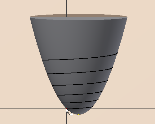

Adesso è possibile creare un piano di lavoro e uno schizzo 2D utilizzati come profilo di una lavorazione di sweep. Per creare la lavorazione di sweep, utilizzare il cerchio come profilo e la curva da equazione 3D come traiettoria.
Avviare il comando Piano di lavoro.

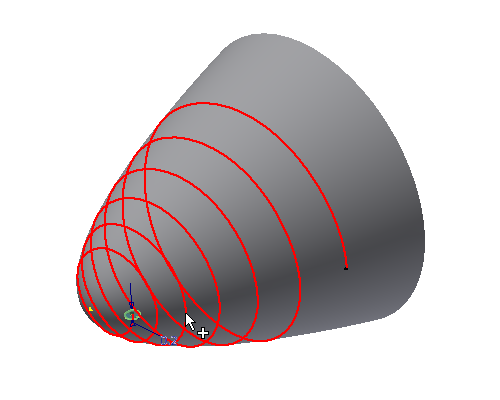

Selezionare la curva da equazione 3D appena creata, quindi selezionare il punto iniziale della curva. Questa operazione crea un piano di lavoro perpendicolare alla curva in corrispondenza del punto selezionato.

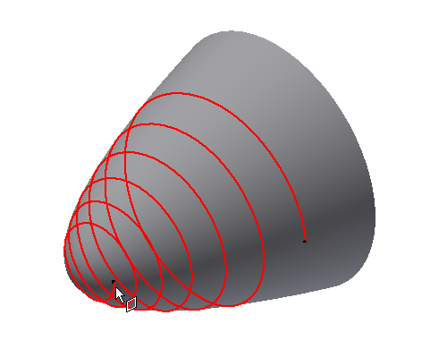

Creare un nuovo schizzo su Work Plane1.
Proiettare il punto iniziale della curva da equazione 3D. Si tratta dello stesso punto utilizzato per creare il piano di lavoro.

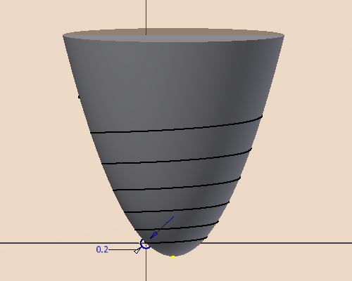

Creare un cerchio. Utilizzare il punto proiettato come punto centrale del cerchio.
Quotare il cerchio come 0,2 mm.
Concludi schizzo.

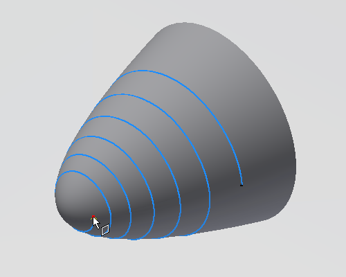

Avviare il comando Sweep. Il cerchio viene selezionato automaticamente come profilo.
Selezionare la curva da equazione 3D come traiettoria.
