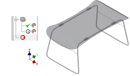

    Dopo aver completato il processo di importazione, verrà visualizzata una finestra di dialogo indicante la presenza di errori nel file.
    Geometria corretta
    Geometria che richiede un'ulteriore verifica
    Geometria che contiene errori e richiede correzioni
  11. Nella finestra di dialogo, fare clic su per aprire il file nell'ambiente di correzione.
Il file verrà aperto nell'ambiente di correzione e conterrà due corpi composto. Fare clic su ciascun corpo per identificarlo nel browser. Il supporto del tavolo è integro, ma non potrà essere convertito in solido, mentre il piano del tavolo richiede un'ulteriore verifica.
