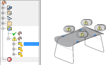

  3. Verrà visualizzata la finestra di dialogo Risultati di trova errori, con la relativa legenda.
    Geometria corretta
    Geometria che richiede un'ulteriore verifica
    Geometria che contiene errori e richiede correzioni
  4. Fare clic su OK.
Analizzare i tipi di errore elencati sotto il nodo della superficie del composto.
Fare clic sul nodo principale di un tipo di errore per visualizzare un simbolo di errore in corrispondenza di tutte le posizioni del problema. Tutti gli errori gravi di modello vengono indicati nelle schede di montaggio.
