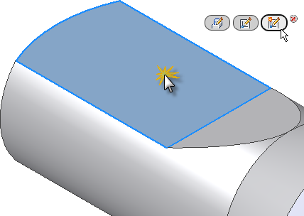

  1. Fare clic sulla faccia superiore appiattita della parte.
  2. Viene visualizzata la barra degli strumenti ridotta della manipolazione diretta e, a partire da sinistra, consente di visualizzare tre pulsanti che forniscono i seguenti comandi:
    • Modifica estrusione
    • Modifica schizzo
    • Crea schizzo
  3. Selezionare il terzo pulsante, Crea schizzo.

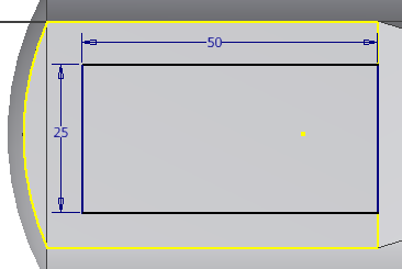

  6. Fare clic sulla scheda Schizzogruppo DisegnaRettangolo della barra multifunzione e selezionare Rettangolo mediante due punti dal menu a discesa. È anche possibile fare clic con il pulsante destro nella finestra grafica e selezionare Rettangolo mediante due punti dal menu comandi frequenti.
  7. Selezionare approssimativamente il punto mostrato nell'immagine per posizionare l'angolo inferiore destro del rettangolo. Non preoccuparsi dei valori visualizzati nei campi di input puntatore. .
  8. Spostare il cursore in alto a sinistra per attivare le caselle di immissione del valore rettangolari orizzontale e verticale. L'input corrente si trova nel campo di immissione del valore che rappresenta la quota orizzontale. Immettere 50 e premere TAB. L'icona a forma di lucchetto indica che la quota orizzontale del rettangolo è completamente vincolata.
  9. L'input viene ora spostato nel secondo campo di input valore, ad indicare la quota verticale. Immettere 25 e premere TAB.
  10. Premere INVIO per l'esecuzione del disegno e della quotatura del rettangolo. Il rettangolo viene completamente quotato in quanto è stato utilizzato l'input dinamico con quote permanenti per immettere valori di quota.
  11. Fare clic con il pulsante destro e selezionare Fatto [ESC] dal menu comandi frequenti per uscire dal comando Rettangolo mediante due punti.

  12. Fare clic sulla scheda Schizzogruppo VincolaQuota nella barra multifunzione o premere D per richiamare il comando Quota. Tenere presente che è possibile selezionare anche Quota generica dal menu comandi frequenti.
  13. Selezionare i due punti finali della linea come illustrato nell'immagine. Spostare il cursore a sinistra e fare clic per posizionare la quota.
  14. Immettere 6,71 nella casella di testo Modifica quota. Fare clic sulla freccia verde (o premere INVIO) per creare la quota.
