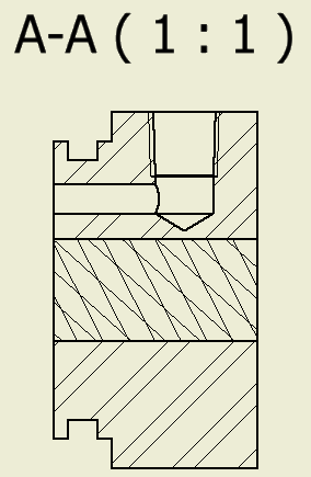

Il modello viene visualizzato nello schizzo. Sebbene sia selezionato il modello Sample1, il resto delle impostazioni non vengono aggiornate. L'impostazione precedente dell'angolo non funziona correttamente con questo modello, è quindi possibile sperimentare diversi angoli.
In Angolo, immettere 90 gradi, quindi fare clic su OK.
La finestra di dialogo si chiude. Fare clic su Concludi schizzo per tornare al disegno. La vista sezione è simile all'immagine seguente.
