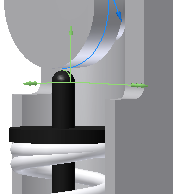

Inserimento di un giunto a contatto
Successivamente si aggiungerà un giunto tra la camma e la valvola.
  1. Fare clic su Inserisci giunto.
  2. Selezionare Contatto 2D dal menu a discesa.
  3. Selezionare la linea chiusa di schizzo sul lobo della camma, come mostrato.
  4. Selezionare la linea chiusa di schizzo sulla parte superiore dello stelo della valvola, come mostrato.
    Nota: Assicurarsi di selezionare lo schizzo e non la geometria circostante. Per selezionare la linea chiusa, potrebbe essere necessario eseguire un ingrandimento oppure utilizzare Seleziona altre.
  5. Fare clic su OK.
    Il giunto a contatto viene creato e aggiunto al nuovo gruppo Giunti a contatto nel browser.
