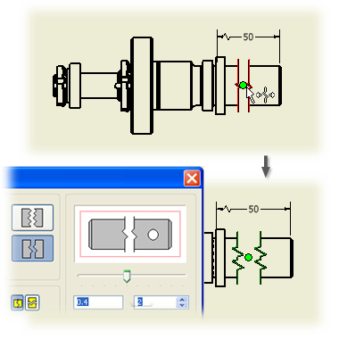

Per modificare una vista spezzata
È possibile modificare lo stile di interruzione, le impostazioni di visualizzazione, lo spazio, il numero di simboli, la posizione e la quantità di vista del componente incorporata nell'interruzione.
Modifica di stile di interruzione, impostazioni di visualizzazione, gioco o numero di simboli
  1. Nella finestra grafica, selezionare una linea di interruzione, fare clic con il pulsante destro del mouse e scegliere Modifica interruzione.
  2. Modificare le opzioni desiderate nella finestra di dialogo e fare clic su OK.
Nota: non è possibile cambiare l'orientamento dell'interruzione. Se si desidera modificare l'orientamento, è necessario eliminare l'interruzione e riposizionarla con un nuovo orientamento.
Modifica della posizione e della quantità di vista del componente incorporata in un'interruzione
  1. Selezionare un'interruzione di vista per evidenziare le linee di interruzione.
  2. Per cambiare la posizione dell'interruzione, trascinare le linee di interruzione.
  3. Per aumentare o ridurre la quantità di vista del componente incorporata, trascinare una delle linee di interruzione. Allontanando una linea di interruzione dalla posizione originale dell'interruzione si aumenta la quantità di vista del componente incorporata. Avvicinando una linea di interruzione alla posizione originale dell'interruzione si riduce la quantità di vista del componente incorporata.
Nota: per spostare contemporaneamente più interruzioni, selezionare delle coppie o dei gruppi di interruzioni.
