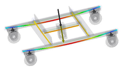

Nell'immagine seguente è stata selezionata l'opzione Regolata x0,5.
Nell'immagine seguente è stata selezionata l'opzione Regolata x5.
