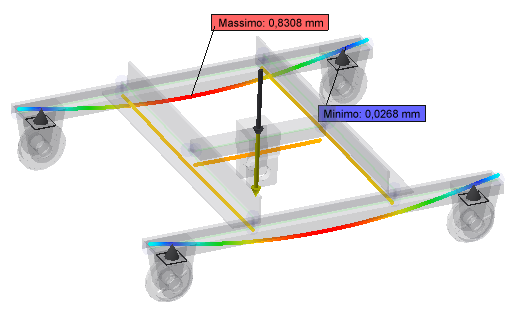

Il valore minimo e il valore massimo mostrano rapidamente le posizioni delle estremità dei carichi.
Nel gruppo Visualizzazione fare clic su Valore massimo. Nella finestra grafica viene visualizzata un'etichetta con una direttrice rivolta verso la posizione del valore massimo.
Nel gruppo Visualizzazione fare clic su Valore minimo. Nell'area grafica, viene visualizzata un'etichetta con una direttrice rivolta verso la posizione del valore minimo.
Nota: È possibile trascinare le etichette in posizioni diverse.
Nell'immagine seguente sono mostrati i valori massimi e minimi per il grafico dei risultati dello spostamento.
Annullare la selezione delle opzioni Valore massimo e Valore minimo nel gruppo Visualizzazione per nascondere i valori.
