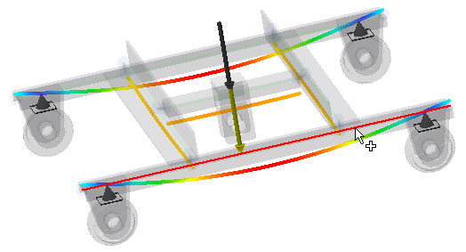

È possibile visualizzare risultati dettagliati per le travi selezionate. Nel gruppo Risultato, fare clic su Dettaglio trave
Selezionare innanzitutto una trave di cui si desidera visualizzare i risultati. Selezionare una trave come mostrato nell'immagine seguente.
Nell'area Selezione diagramma, selezionare i dati di risultato che si desidera visualizzare in un diagramma. Selezionare una determinata forza, un determinato momento o la sollecitazione di cui visualizzare il diagramma, ad esempio Fz. Il diagramma viene aperto in sola visualizzazione e non può essere modificato.
Un elenco completo dei risultati della trave viene visualizzato nella parte destra della finestra di dialogo.
Fare clic su OK per chiudere la finestra di dialogo.
