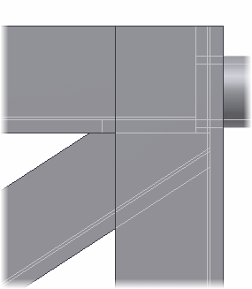

Si procederà infine al taglio dei sostegni per intersecare i membri verticali del telaio.
  1. Disattivare la visibilità di frame_generator_hybrid:1 e orientare la vista del modello come illustrato.
  2. Nella barra multifunzione fare clic sulla scheda Progettazione gruppo Telaio Ritaglia/Estendi .
  3. Selezionare i sostegni angolari.
  4. Fare clic sul comando Faccia, quindi selezionare la faccia di taglio.
  5. Fare clic su Applica.
  6. Selezionare di nuovo i sostegni angolari.
  7. Fare clic sul comando Faccia.
  8. Selezionare la faccia di taglio.
  9. Fare clic su Applica.
  10. Se lo si desidera, è possibile ripetere questa procedura per le estremità restanti dei sostegni.
