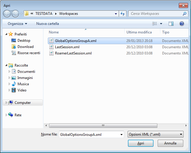

  1. Fare clic sul pulsante di applicazione Opzioni.
  2. Nell'Editor delle opzioni, fare clic sul pulsante Importa.
  3. Nella finestra di dialogo Apri, individuare la cartella in cui si trova il file di impostazioni necessario, selezionarlo e fare clic su Apri.
  4. Fare clic su OK per chiudere l'Editor delle opzioni.
