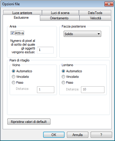

Opzioni file
È possibile regolare l'aspetto del modello e la velocità di navigazione per ogni file di Autodesk Navisworks (NWF e NWD). Le opzioni di visualizzazione vengono archiviate con i file di Autodesk Navisworks (NWF o NWD) e ricaricate ogni volta che si aprono tali file.
La finestra di dialogo Opzioni file consente di personalizzare varie opzioni file ed è accessibile facendo clic sulla scheda Inizio gruppo Progetto Opzioni file .

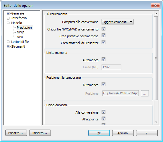

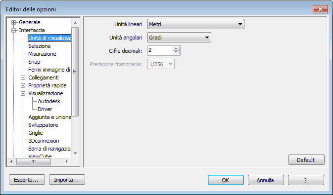

Opzioni globali
Le opzioni globali vengono definite per tutte le sessioni di Autodesk Navisworks. L'Editor delle opzioni è accessibile facendo clic sul pulsante del menu Applicazione Opzioni oppure può essere eseguito come applicazione distinta. Per eseguire questa operazione, fare clic su Start Tutti i programmi Autodesk, quindi individuare il prodotto desiderato e la lingua, ad esempio Navisworks Manage 2014 [lingua] Editor delle opzioni. Le opzioni sono raggruppate e visualizzate in una struttura di selezione, per rendere più rapida la ricerca e la modifica delle stesse.
Le opzioni globali possono essere esportate e importate e ciò consente ai responsabili di progetto o agli amministratori di sistema di implementare in modo rapido e agevole le stesse impostazioni di Autodesk Navisworks in tutti i computer. Una volta esportate, le impostazioni possono essere condivise in un intero sito di progetto o in uno specifico gruppo di progetti a seconda del livello di granularità necessario. Per eseguire questa operazione, è necessario impostare la directory del progetto e la directory del sito. Autodesk Navisworks esamina il profilo utente corrente e il profilo Tutti gli utenti nella macchina locale, quindi verifica le impostazioni nella directory del progetto e nella directory del sito. I file nella directory del progetto sono prioritari.
Quando si configurano le opzioni globali, è possibile bloccarne alcune per impedire agli utenti di modificarle sui computer locali. Per creare un file delle opzioni globali bloccate, è necessario eseguire la versione indipendente dell'Editor delle opzioni in modalità amministratore. È possibile eseguire questa operazione dalla riga di comando digitando "unità:nomepercorso\OptionsEditor.exe" -l . In alternativa è possibile fare clic su Start Tutti i programmi Autodesk [Nome prodotto] [lingua] Editor delle opzioni (modalità amministratore). L'Editor delle opzioni viene aperto con la funzionalità di blocco abilitata. Fare clic sull'icona a forma di lucchetto per bloccare l'opzione corrispondente. Al termine dell'operazione, fare clic sul pulsante Esporta per creare un file delle opzioni globali bloccate che può essere condiviso con altri utenti.
