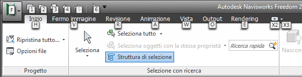

In Autodesk Navisworks sono disponibili tasti di scelta rapida, o indicazioni dei tasti, che consentono di utilizzare la tastiera anziché il mouse per interagire con la finestra dell'applicazione.
Le indicazioni dei tasti vengono fornite per il menu dell'applicazione, la barra degli strumenti Accesso rapido e la barra multifunzione. È possibile utilizzare anche le classiche combinazioni di tasti di scelta rapida, quali CTRL+N per creare un nuovo file e CTRL+P per stampare il file corrente.
Per visualizzare le indicazioni dei tasti, premere ALT. Le indicazioni dei tasti (lettere o numeri) sono visualizzate nella finestra accanto al comando o all'elemento dell'interfaccia utente corrispondente. Premere il tasto di scelta rapida visualizzato per richiamare immediatamente il comando o visualizzare l'elemento dell'interfaccia utente desiderato. Ad esempio, se si preme ALT e quindi si preme 1, viene creato un nuovo file.
Per nascondere le indicazioni dei tasti, premere di nuovo ALT.
