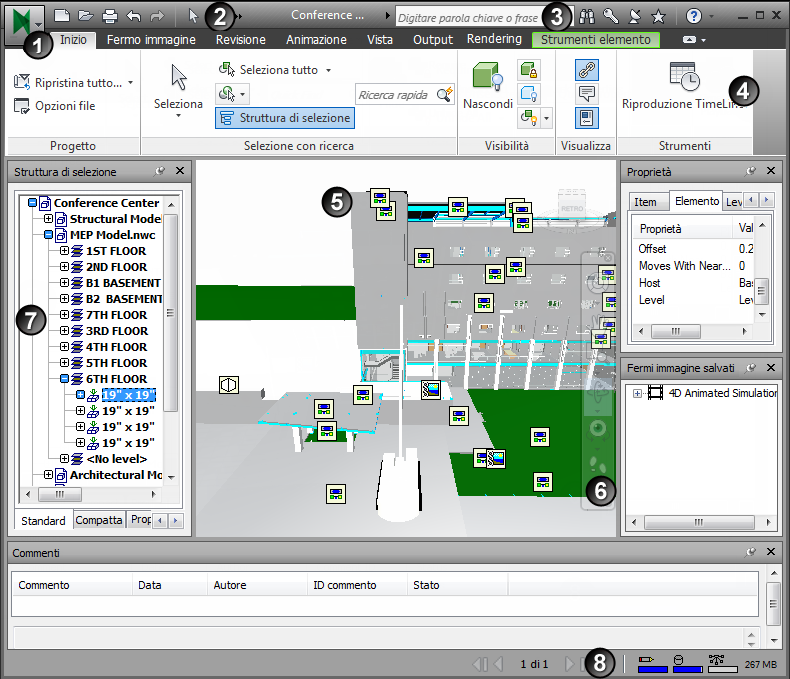

In questa sezione vengono descritti brevemente i componenti principali dell'interfaccia standard di Autodesk Navisworks.
L'interfaccia di Autodesk Navisworks è intuitiva e imparare a utilizzarla è facile. È possibile adattare l'interfaccia dell'applicazione alle proprie esigenze. È ad esempio possibile nascondere le finestre agganciabili utilizzate di rado, in modo che non ingombrino l'interfaccia. È possibile aggiungere e rimuovere pulsanti dalla barra multifunzione e dalla barra degli strumenti Accesso rapido.
È possibile applicare un tema diverso all'interfaccia standard.
| 1. Pulsante e menu Applicazione | 5. Vista scena |
| 2. Barra degli strumenti Accesso rapido | 6. Barra di navigazione |
| 3. InfoCenter | 7. Finestre agganciabili |
| 4. Barra multifunzione | 8. Barra di stato |
