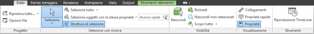

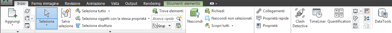

La barra multifunzione è una tavolozza nella quale strumenti e controlli sono raggruppati in base all'attività.
La barra multifunzione è suddivisa in schede e ogni scheda è dedicata ad un'attività specifica. All'interno di ogni scheda, gli strumenti sono riuniti in gruppi basati sulle attività.
Per specificare le schede e i gruppi della barra multifunzione che si desidera visualizzare, fare clic con il pulsante destro del mouse sulla barra multifunzione e selezionare o deselezionare i nomi delle schede o dei gruppi desiderati nel menu contestuale.
La barra multifunzione può essere personalizzata in base alle proprie esigenze, come indicato di seguito:
È possibile controllare la quantità di spazio occupato dalla barra multifunzione nella finestra dell'applicazione. A destra delle schede della barra multifunzione sono disponibili due pulsanti che consentono di scegliere una modalità di visualizzazione per la barra nonché di ridurre la barra ad icona.
Sono disponibili alcune schede contestuali. Quando si eseguono alcuni comandi, anziché una barra degli strumenti o una finestra di dialogo, viene visualizzata una scheda contestuale speciale della barra multifunzione Ad esempio, non appena si inizia a selezionare elementi nella vista scena viene visualizzata la scheda Strumenti elemento precedentemente nascosta. Se non è selezionato alcun elemento, la scheda viene di nuovo nascosta.
