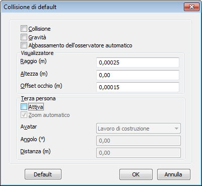

  3. Nella pagina Fermi immagine di default, fare clic sul pulsante Impostazioni.
  4. Nella finestra di dialogo Collisione di default, selezionare le opzioni di default per l'inizializzazione di Autodesk Navisworks.
  5. Fare clic su OK per tornare all'Editor delle opzioni.
