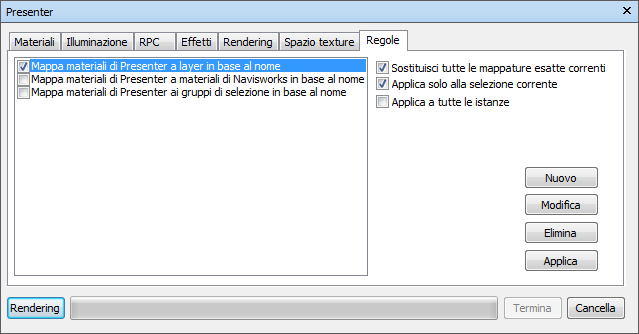

Scheda Regole
La scheda Regole della finestra Presenter consente di applicare materiali a modelli in base a certi criteri definiti dall'utente anziché trascinandoli su singoli layer, gruppi o componenti. Ad esempio, è possibile assegnare un materiale denominato "listoni da pavimento" a tutti i layer che costituiscono un pavimento senza dover trascinare manualmente il materiale su ogni listone. Ogni volta che il modello viene aggiornato, è sufficiente riapplicare le regole anziché riapplicare manualmente i materiali a tutti gli elementi.
È possibile salvare tutti i materiali in un file di tavolozza (NWP) di Autodesk Navisworks. Ciò consente di configurare una tavolozza di materiali una sola volta per progetto e di riapplicare i materiali ad un modello quando questo viene modificato oppure ad un altro modello del progetto configurato con nomi di layer, colori, proprietà e/o gruppi di selezione identici.
Per ulteriori informazioni, vedere Organizzazione e gestione di materiali.
