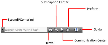

InfoCenter è una funzionalità impiegata in diversi prodotti Autodesk. Prevede un insieme di strumenti sul lato destro della barra del titolo, che consentono di accedere a varie di fonti di informazione relative ai prodotti. A seconda del prodotto Autodesk e della configurazione, questi strumenti possono variare. Ad esempio, in alcuni prodotti la barra degli strumenti di InfoCenter può includere anche un pulsante di Accesso ai servizi di Autodesk Cloud.
È possibile utilizzare InfoCenter per cercare informazioni relative ai prodotti, visualizzare il gruppo Subscription Center per informazioni sui servizi di sottoscrizione, aprire il gruppo Communication Center per gli aggiornamenti dei prodotti e per gli annunci e visualizzare il gruppo Preferiti per accedere agli argomenti salvati.
Per ricercare informazioni nella Guida in linea del prodotto principale mediante parole chiave (oppure immettendo una frase), utilizzare la casella e il pulsante Cerca.
Per attivare/disattivare la casella Cerca in formato compresso, fare clic sulla freccia Espandi/Comprimi.
Per visualizzare un menu a discesa con le opzioni disponibili, fare clic sul pulsante Subscription Center
Utilizzare lo strumento Preferiti per accedere rapidamente ai collegamenti importanti che vengono salvati da Subscription Center e da Communication Center.
Per aggiungere un preferito, aprire Subscription Center o Communication Center, quindi fare clic sull'icona dei Preferiti
accanto al collegamento che si desidera aggiungere.
nella parte superiore di Subscription Center, di Communication Center o i gruppi Preferiti.
