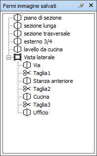

La finestra Fermi immagine salvati è una finestra agganciabile che consente di creare e gestire differenti viste del modello, per passare a fermi immagine preimpostati senza dover navigare ogni volta per raggiungere l'elemento desiderato.
Le animazioni di fermi immagine vengono salvate anche con fermi immagine, in quanto sono semplicemente un elenco di fermi immagine trattati come fotogrammi. In effetti, è possibile creare animazioni di fermi immagine semplicemente trascinando fermi immagine preimpostati su un'animazione di fermi immagine vuota. I fermi immagine e le animazioni di fermi immagine vengono organizzati in cartelle.
I differenti elementi sono rappresentati da icone:
rappresenta una cartella che può contenere tutti gli altri elementi (incluse altre cartelle).
rappresenta un fermo immagine salvato in modalità ortogonale.
rappresenta un fermo immagine salvato in modalità prospettica.
rappresenta un clip di un'animazione di fermi immagine.
rappresenta un taglio inserito nel clip di un'animazione di fermi immagine.
