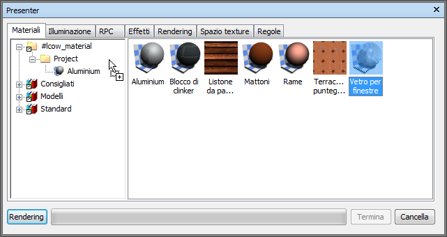

  1. Nella finestra Presenter, scheda Materiali, fare clic su un materiale nel riquadro destro e trascinarlo nella posizione desiderata della cartella Materiali personali nel riquadro sinistro, fino a quando per il cursore non viene visualizzato un piccolo segno più.
  2. Rilasciare il pulsante sinistro del mouse per copiare il materiale nella cartella.
    Nota: È anche possibile copiare materiali da una cartella all'altra nel riquadro sinistro mediante trascinamento oppure utilizzando i comandi Copia e Incolla del menu contestuale.
