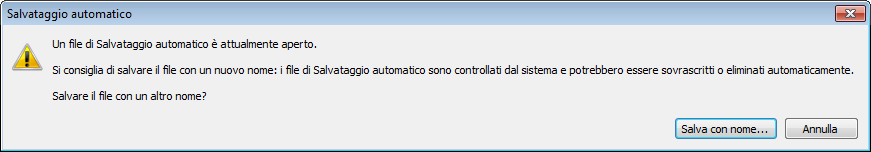

  5. Quando viene richiesto di salvare un file con un altro nome, fare clic su Salva con nome.
  6. Nella finestra di dialogo Salva con nome, immettere un nuovo nome file e individuare il percorso desiderato.
  7. Fare clic su Salva.
