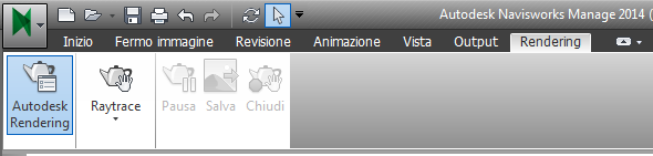

Il rendering applica delle ombre alla geometria del modello utilizzando l'illuminazione impostata, i materiali applicati e le impostazioni di ambiente selezionate.
È possibile accedere agli strumenti di Autodesk Rendering dalla scheda Inizio gruppo Strumenti e dalla scheda Rendering sulla barra multifunzione.
Il renderer Autodesk è di tipo generico e produce simulazioni fisicamente corrette di effetti di illuminazione e l'illuminazione globale.

La navigazione modello in tempo reale è supportata per lo stile di visualizzazione realistico (controllata mediante gli strumenti della scheda Fermo immagine gruppo Stile rendering) e per lo stile di visualizzazione fotorealistico (controllata mediante il pulsante Raytracing nella scheda Rendering gruppo Rendering).
Nello stile di visualizzazione realistico, è possibile visualizzare materiali, luci e impostazioni di ambiente applicati in tempo reale durante l'esplorazione del modello. È possibile controllare sia l'aspetto del modello nella Vista scena, sia la qualità e la velocità del rendering. Per ulteriori informazioni, vedere Controllo dell'aspetto del modello e qualità di rendering.
Nello stile di visualizzazione fotorealistico, ogni interazione con il modello riavvia il processo di rendering. Questo stile non è consigliato per l'esplorazione del modello ed è più adatto, ad esempio, per la preparazione di immagini di alta qualità per la condivisione con i partecipanti al progetto. Sono disponibili tre stili di rendering predefiniti per controllare la qualità e la velocità del rendering. Per ulteriori informazioni, vedere Selezionare la qualità di rendering.
