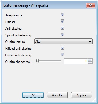

Per modificare uno stile di rendering, fare doppio clic su di esso nella tavolozza. Viene visualizzata la finestra di dialogo Editor rendering. L'editor è diverso per ogni tipo di stile di rendering. Nella figura seguente è illustrato l'editor Alta qualità:
