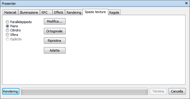

Lo spazio texture descrive il modo in cui una texture è applicata ad un elemento. Ad esempio, l'applicazione di uno spazio texture cilindrico ad una tubatura comporta un rendering più naturale delle texture sulla tubatura. È possibile che lo spazio texture di un elemento sia stato assegnato nell'applicazione CAD originale e archiviato nel file CAD nativo, oppure configurato nella finestra Presenter con le opzioni Parallelepipedo, Piano, Cilindro o Sfera. L'opzione Esplicito consente l'applicazione di uno spazio texture definito dall'utente ed è disponibile se all'elemento è stato applicato uno spazio texture nell'applicazione CAD originale. Ogni opzione relativa ad uno spazio texture applica elementi di geometria di delimitazione immaginaria intorno all'elemento e "ripiega" la texture al meglio in base alla geometria sottostante rispetto alla geometria di delimitazione.
Se è stata applicata una texture ad un elemento, Presenter tenta di trovare lo spazio texture più appropriato tra i quattro disponibili. Se tuttavia lo spazio texture non è quello inteso, è possibile modificarlo.
