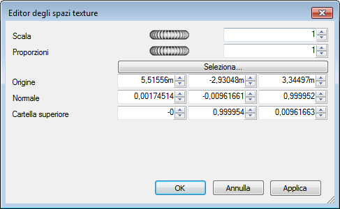

    Quello del piano:

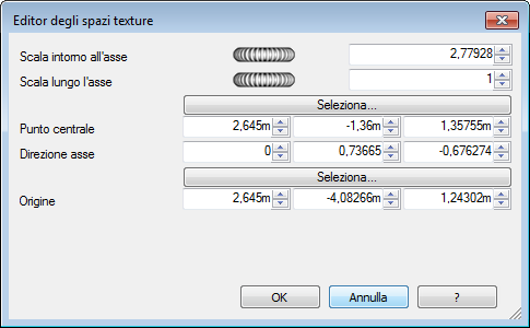

    Oppure del cilindro:

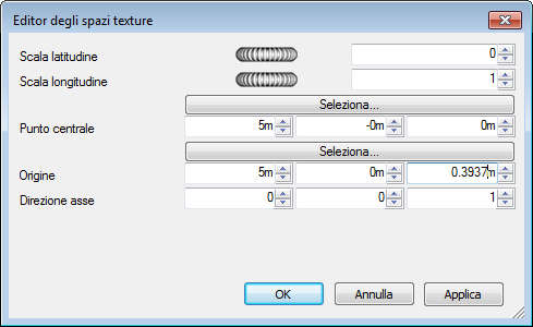

    Oppure della sfera:
  3. Modificare ogni singolo parametro e fare clic su Applica per visualizzare gli esiti della modifica. Fare clic su Seleziona per selezionare un punto interattivamente nel modello anziché digitare le singole coordinate X, Y e Z.
  4. Fare clic su OK.
