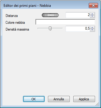

L'aggiunta di effetti di primo piano è simile all'aggiunta di effetti di sfondo. Fare doppio clic su un effetto nella tavolozza per aprire l'Editor dei primi piani. L'editor è diverso per ogni tipo di primo piano. Nella figura seguente è illustrato l'editor Nebbia:
Nota: Se il profilo di Presenter nell'Editor delle opzioni (per ulteriori informazioni, vedere Pagina Presenter) è Avanzate, la finestra di dialogo include l'elenco completo dei parametri e consente di modificare il tipo di primo piano.
