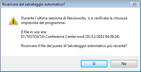

Come recuperare il lavoro
- Avviare Autodesk Navisworks. Viene automaticamente visualizzato un messaggio che richiede di ricaricare l'ultimo file utilizzato.
- Fare clic su Sì per aprire la versione del file salvata più di recente.
Nota: Se non si desidera recuperare il lavoro o si preferisce caricare manualmente un altro file di backup, fare clic su No.
