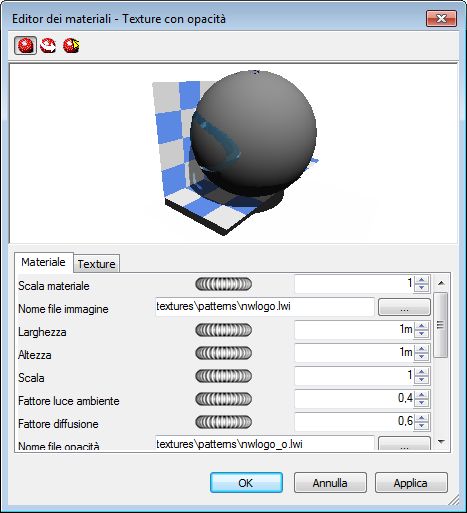

  1. Espandere l'archivio di materiali Modelli e fare doppio clic su Texture semplice per aggiungere il materiale alla tavolozza della scena e aprire l'Editor dei materiali.

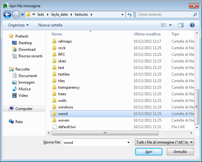

  2. Nella scheda Materiale (o Colore se il profilo è Sviluppatore) fare clic sul pulsante Sfoglia (...) accanto alla casella di testo Nome file immagine. Viene visualizzata la finestra di dialogo Apri file immagine.
  3. Individuare e selezionare il file di immagine desiderato, quindi fare clic su Apri.
  4. Potrebbe essere necessario regolare alcuni parametri texture del nuovo materiale, ad esempio la scala, la rotazione, l'offset o la riflessione (se è da posteriore ad anteriore). Tutte queste modifiche si effettuano nella scheda Texture. Per ulteriori informazioni, vedere Modifica dei materiali di Presenter.
