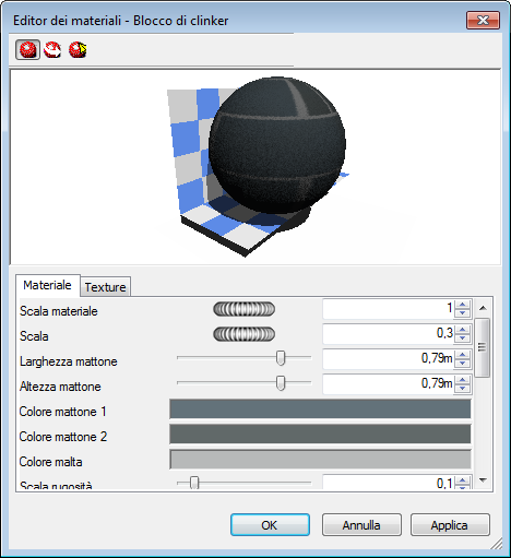

Per modificare un materiale, fare doppio clic sulla tavolozza oppure fare clic con il pulsante destro del mouse e scegliere Modifica nel menu contestuale. Viene visualizzata la finestra di dialogo Editor dei materiali, con opzioni diverse a seconda dei differenti tipi di materiali. Non è possibile aggiungere o rimuovere parametri per un materiale. È possibile modificare solo i parametri esistenti. Pertanto, è importante utilizzare il tipo di modello di materiale appropriato per il materiale che si desidera modificare. Di seguito viene illustrata la finestra di dialogo per la texture procedurale Blocco di clinker, che rappresenta un esempio di come modificare un materiale.
