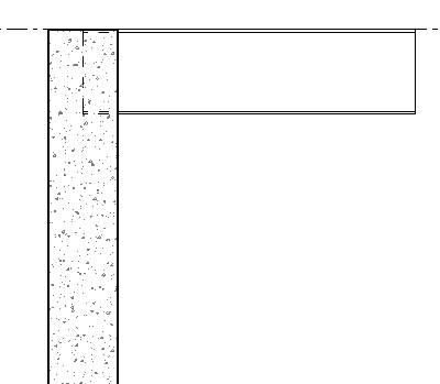

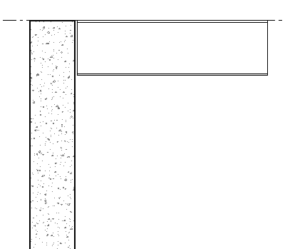

L'unione di una trave ad un muro viene ottenuta disegnando una trave e collegando una delle relative estremità alla profondità centrale del muro.
Quando si collegano travi a muri strutturali, vengono applicati arretramento e taglio. Le travi sono indipendenti l'una dall'altra, sono associate solo al muro comune che condividono e verranno tagliate rispetto a tale muro di conseguenza. È possibile far rientrare una trave in un alloggiamento per trave rimuovendo il taglio mediante l'editor dei giunti delle travi.
| Trave di taglio e giunto del muro | Trave senza taglio e giunto del muro |
