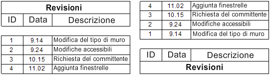

Le informazioni contenute negli abachi delle revisioni possono essere visualizzate in vari modi. Alcuni studi di progettazione preferiscono la disposizione dall'alto verso il basso con le intestazioni delle colonne e le righe di revisione a partire dalla parte superiore dell'abaco, altri invece preferiscono la disposizione dal basso verso l'alto con le intestazioni delle colonne e le righe di revisione a partire dalla parte inferiore dell'abaco. In entrambi i casi, le righe dell'abaco delle revisioni vengono ordinate in base alle impostazioni specificate nella scheda Ordinamento/Raggruppamento della finestra di dialogo Proprietà revisione. Vedere Aggiunta di un abaco delle revisioni ad un cartiglio personalizzato.

    • Dall'alto in basso: le intestazioni delle colonne vengono visualizzate nella parte superiore dell'abaco delle revisioni. Le righe di revisione vengono visualizzate a partire dall'alto verso il basso.
    • Dal basso in alto: le intestazioni delle colonne vengono visualizzate nella parte inferiore dell'abaco delle revisioni. Le righe di revisione vengono visualizzate a partire dal basso verso l'alto.
