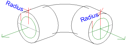

Linea di riferimento selezionata in varie viste
