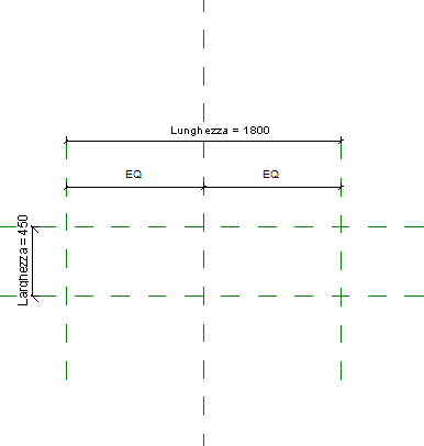

Per creare la struttura, è innanzitutto necessario definire l'origine della famiglia. Costruire quindi la struttura utilizzando gli elementi definiti piani e linee di riferimento. Successivamente, definire i parametri della famiglia. I parametri definiti in questa fase generalmente controllano le dimensioni (lunghezza, larghezza e altezza) dell'elemento e consentono di aggiungere tipi di famiglia.
Vista di una struttura della famiglia
Una volta completata la struttura, è necessario verificarla modificando i valori dei parametri per assicurarsi che le dimensioni dei piani di riferimento cambino di conseguenza. Creando strutture solide sulla base delle informazioni raccolte durante la fase di progettazione precedente alla creazione della geometria della famiglia, si assicura la stabilità delle famiglie create.
