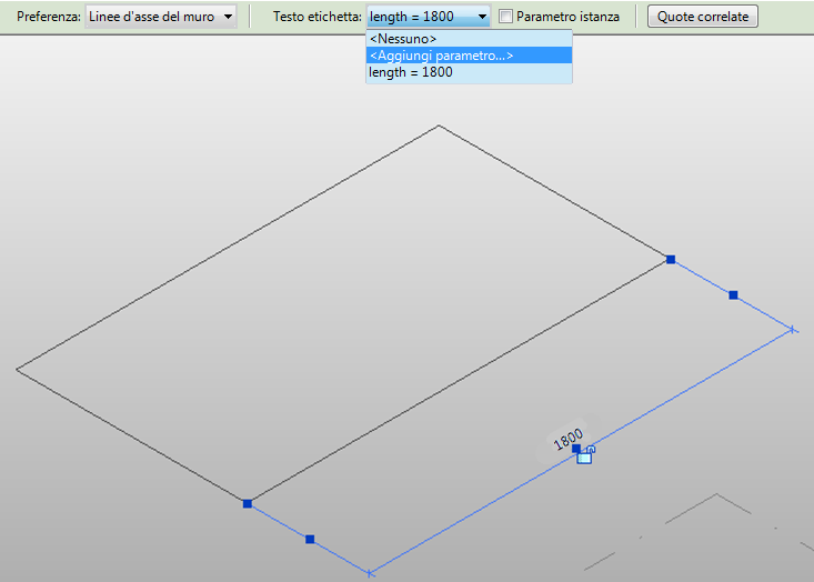

Nell'Editor di famiglie è possibile modificare una quota permanente nel disegno o nella barra delle opzioni.
Nel disegno, selezionare la quota permanente ed effettuare una delle seguenti operazioni:
- Fare clic con il pulsante destro del mouse e scegliere Testo etichetta, quindi selezionare un parametro esistente o Aggiungi parametro. Vedere Creazione di parametri di famiglia.
- Fare clic con il pulsante destro del mouse e scegliere Modifica lunghezza, quindi immettere un nuovo valore.
- Nella Barra delle opzioni, fare clic sul menu a discesa Testo etichetta e selezionare un parametro esistente o Aggiungi parametro
